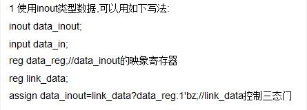

 首先,想记录一下,以前对于inout引脚的概念就是网页上被转载很多次的标准版:
于是,非常愚笨的我,每次使用时都要定义一个类似link_data的寄存器,然后再对寄存器赋值。这可真是不会举一反三,比如这几天sram的程序中有这么一句:
assign sram_dq = (state == `wr_ready || state == `wr_delay) ? fifo1_dq_out :   8'hzz;
这样就不需要定义类似link_data的寄存器,而且很简洁。

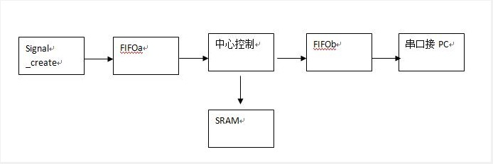

我的几个模块:
看上图,应该很清楚了,练习sram的使用之前,我还从来没用过FIFO,所以又练习了好多天的FIFO使用(没办法,我脑子不好),串口通信也没做过(虽然是学单片机的时候就应该会的,我当时懒,也没学),又专门写了串口的程序。期间磕磕绊绊,也就过来了。

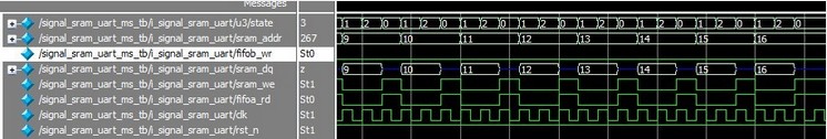

这次实验的关键就是SRAM的读写程序,虽然是英文手册,其实最重要的就是引脚图、时间表、时序图。其他的看看也行。
看,最重要的就是不要将状态机写的复杂,写的过程就只有3个时钟周期,不需要写的太多时钟周期。地址给出的同时也要给出数据。读sram的时候,给出地址后,应在下一个时钟上升沿的时候写入第二个FIFO。读的过程也只有3个时钟周期。
4.
在写状态机的时候,我就是受到了教科书上面的影响,上来就扒下来那个所谓经典的“current_state”“next_state”的三段论状态机模型。结果,我感觉完全不适合这次的练习使用。我还是用了新的写法(参考哥们的)。具体来说,就是第一段的always块,仅仅定义了状态的相互转换,基本没有涉及到状态之外的变量。第二段大量使用assign语句,这样就避免的“posedge clk”“<=”的约束。而且这种状态机的写法真的是很简单易懂啊。。。。
